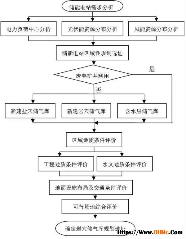

压气储能电站的规划大体分为两种类型:一是电力峰谷调节型;二是电力品质改善型。由于适合于建设硬岩洞穴型储气库的岩层类型多,在广东地区分布广泛,因此,当根据电力负荷调节需要建设电力峰谷调节型压气储能电站时,在技术角度上,地下储气库选址基本不存在地质条件限制因素,如果埋深足够大,总能找到适合建库的地层。然而,从经济角度看,适合建设储气库的岩层埋深过大在经济上将不具可行性,毕竟储能电站建设的首要任务是获取必要的经济效益。压气储能电站地面设施占地规模相对较小,因此,电站规划选址一般可不考虑该因素的影响。地下储气库选址规划流程如图4所示。
图4 岩穴洞库规划选址流程图
如图4所示,压气储能电站地下岩穴储气库规划选址流程如下:首先,根据电网调峰的需求或间隙性电力组成情况论证建设储能电站的必要性;其次,分析区域电网中的电力负荷中心等级或可利用间隙性光伏能和风能的分布和容量大小,初步确定压气储能电站区域性规划选址;第三,进行规划选址区域内废弃矿井调查与可利用性评价;第四,确定压气储能电站场地下储气库类型;第五,电站场址区域地质条件评价,筛选出远离大断裂、地质构造活动带及地震烈度低的候选场址;第六,候选场址地层工程地质及水文地质条件评价;第七,根据储能电站地面设施布局地形要求和交通运输条件,进一步具体化地下储气库的候选地址,确定可行规划选址;最后,综合评价可行规划选址的各项经济及技术指标,按优先等级确定岩穴地下储气库建设的具体场址。

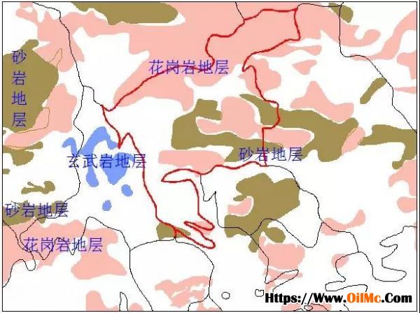

广州市是广东地区最大电力负荷中心之一,在市区内基本不具备抽水蓄能电站条件,压气储能电站是唯一可行的100 MW级大规模储能电站。根据现有的地质调查成果,广州市内没有发现可以建造盐岩洞穴和含水层地下储气库的合适地层,也没有可利用的大型废气矿井,因此新建岩穴地下储气库是现阶段的唯一选择。由广州市硬岩地层分布图5可知,广州市行政区划内的萝岗、增城和新兴等地广泛分布有埋藏较浅花岗岩和砂岩地层,这两种地层是新建地下岩穴储气库的理想地层。从区域地质构造角度上,上述三地均无大的断裂带通过,地震烈度为7度区。因此,上述三地是广州市100 MW级大规模储能电站选址的首选。

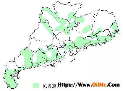

首先,依据间歇性能源的分布初步确定压气储能电站的需求规划选址。广东风能蕴藏量丰富,粤西北及沿海一带及岛屿风速大,风力发电可装机容量达 600 万千瓦[18]。年均风速大于8 m/s区域主要分布图6所示。广东省也是中国光资源最丰富的地区之一,年太阳总辐射量在4200~5400 MJ/㎡之间,全省年平均日照时数1745.8 h, 年均日照小时数大于>2700 h分布区域图8所示。作为改善电力品质的压气储能电站规划布局,应尽可能多种间歇性能源的综合利用。通过对比分析后可知:广东省内年均日照小时数大于>2700 h分布区域,且年均风速大于8 m/s地区主要有:韶关西南部、韶关南部、韶关、广州东北部、清远西北、茂名东北,湛江中部、潮州东南部等地区。这些地区都属于压气储能电站布局的优先优选地区。

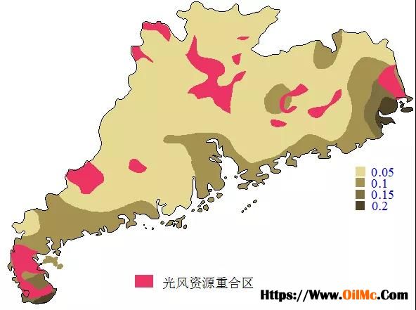

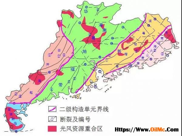

其次,依据地震条件论证压气储能电站按需求确定的规划选址可行性。广东省地震烈度主要划分为八度(0.20g)、强七度(0.15g)、七度(0.10g)和六度(0.05g)等4个区域。八度区主要分布在徐闻南部和潮汕地区的东部,占广东省土地面积约1.72%;强七度区主要分布在徐闻北部、阳江南部和潮汕中东部,占广东省土地面积约3.73%;七度区主要分布在广东省沿海一带,覆盖了汕头、潮州、惠州、深圳、东莞、广州、中山、珠海、茂名、湛江等城市的全部或部分,形成一条从东至西连续分布的0.10g沿海条带区,占广东省土地面积约26.47%;六度区主要分布在0.10g沿海条带区以北的全部区域,占广东省土地面积约68.08%。按照拟建储气库区域地震烈度不宜大于8度的原则,广东省98%以上的地区建设地下储气库均不受地震条件的影响。在上述根据风能和光伏能分布综合确定的规划选址中,由于潮州东南部地区地震烈度在八度或八度以上,因此该区不适宜建设压气储能电站地下储气库。
广东省主要地质构造
广东省地震烈度分布

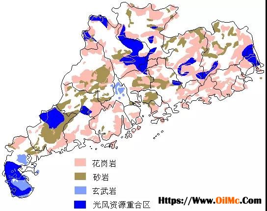

第三,依据区域宏观地质条件进一步论证需求规划选址的可行性。广东地区岩浆岩、变质岩和碳酸岩等岩性组广泛分布,包括各期侵入岩和喷出岩,多为坚硬—较坚硬层状、块状岩体,干抗压强度 47.66~181.03 MPa。各种砂岩等变质岩抗压强度12.7-265.0 MPa之间。灰岩、白云质灰岩等碳酸岩为坚硬-较坚硬层状岩体,抗压强度一般在61.6~123.2 MPa之间,岩溶发育弱-中等。广东地区广泛分布的硬岩岩组及其良好的抗压强度,为新建岩穴地下储气库提供了很好的工程地质条件。在满足地质构造和地震烈度要求的候选规划选址中,韶关西南部、韶关南部、韶关、广州东北部、清远西北、茂名东北,湛江中部均分布有大量浅埋和地表出露的花岗岩或砂岩等硬岩地层,如图7。因此,这些候选规划区域选址都是可行的。
