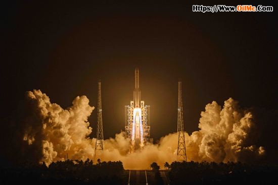

12月27日,伴随着一阵震天撼岳的轰鸣声,长征五号在文昌航天发射场开启了它的第三次飞行之旅,一团耀眼的火焰簇拥着大火箭“华丽转身”,飞出天际。最终,任务宣布成功,这枚大火箭蛰伏两年,终于扬眉吐气!
