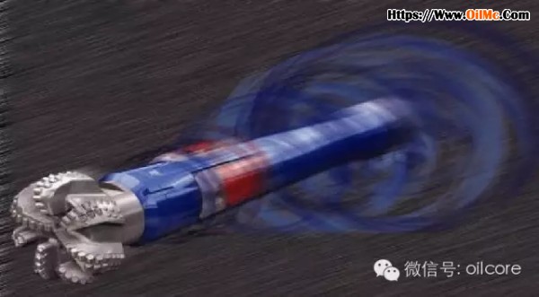

2.井下动力钻井  是旋转钻井的一种方法,以通过井下动力钻具的钻井液压差产生的动力驱动井下动力钻具的转子旋转带动钻头破碎岩石,使井眼不断加深的一种钻井方法。

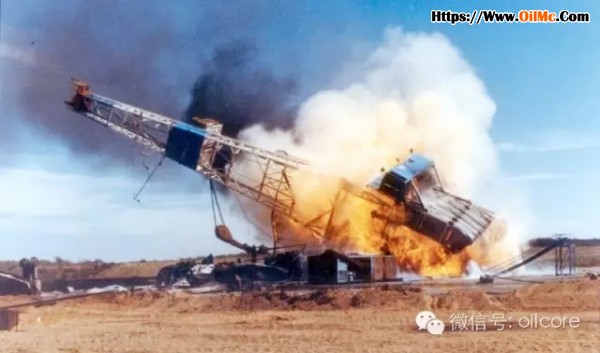

①井喷事故 指地层流体无控制地流入井内并喷出地面造成的事故。
②钻具事故 指由于钻杆、钻铤、方钻杆等钻具发生折断、滑扣和断扣等造成的事故,包括钻具的井下事故和地面事故。
③钻头事故 指钻头落井、断刮刀片、掉牙轮等事故。
④卡钻事故 指由于各种原因造成钻具在井内不能自由旋转或不能上提下放的事故。
⑤固井事故 指固井打水泥、下套管过程中发生的事故。如卡管套、掉套管、固实心套管等,声幅不合格或水泥返高未达到设计要求需重新挤水泥所占用的时间应列入固井事故时间。
⑥测井事故 指测井过程中发生的事故,如电缆被卡、断、测井仪器落井等。
⑦机械设备事故 指由于违反技术操作规程和其它原因造成设备损坏被迫停钻停工的事故。如柴油机拉缸、烧瓦、飞车等。
⑧其它事故 指凡不属于上述各项事故的均列入此项。如顿钻、井下落物、溜钻、顶天车、拉倒井架等事故。
