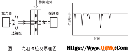

光阻法液体颗粒计数器的检测范围从几微米到数百微米,主要用于电厂、船舶、汽车、航空、zhiyao、yiliao等领域。其原理如图 1 所示,待测液体流过横截面很小的流通池, 流通池两侧装有光学玻璃,激光器的光束通过透镜组准直, 穿过流通池并被光电探测器所接收。若待测液体中没有颗粒,则光电探测器接收到的光信号稳定不变,输出的电压信号也恒定,将此恒定信号作为基准电压;若液体中有颗粒物质,颗粒通过流通池传感区域,将会遮挡激光,光电探测器接收到的光信号减小,产生一个负的脉冲电信号,如图 2 所示。脉冲信号幅度对应颗粒的大小,脉冲信号个数应颗粒的数量。
