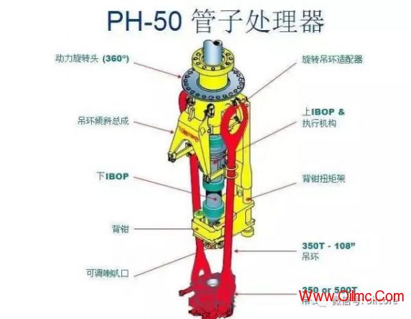

7、管子处理装置
    管子处理装置包括
整体吊卡
安全阀(IBOPS)
    a.上IBOP安全阀
    b.下IBOP安全阀
保护、转换及隔离接头。
安全阀驱动器
扭矩钳
倾斜吊环装置
►管子处理装置向IDS钻井系统提供了两项基本功能:
1)、起下93英尺长的钻杆立柱。
2)、为在井架任何高度上连接和断开钻柱提供了高达 60000ft-lbs 的扭矩管子处理装置能配成与各种钻杆接头连接。它包括一整体吊卡和VACRO专用扭矩钳,还包括一安全阀遥控器和倾斜吊环驱动器。不使用时,保持静止钻柱可以自由通过。起下钻和进行井下作业时,管子处理装置能自由旋转360度,模拟标准大钩的作用。
整体吊卡
   整体吊卡与吊环、缓冲缸一起工作,将提起的重物输送到驱动杆。钻井时,驱动杆在整体吊卡内自由旋转。
安全阀
    VACRO/BJ管子处理装置包括两个防喷安全阀(IBOP)。上IBOP的额定工作压力15000psi.如发现井涌,司钻可遥控关闭IBOP,手动关闭下IBOP。
