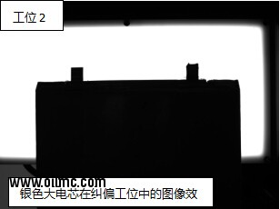

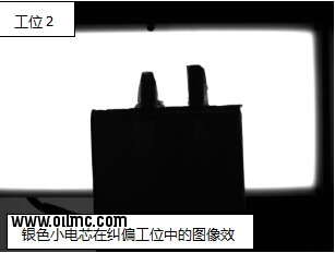

    视觉龙VD200视觉系统在工位2上加装一套相机,当机器人将电芯吸到纠偏位时,相机拍照,计算出准确的放料位置,引导机器人去放料。在电芯的定位中,VD200视觉系统采取了全新的定位算法,在定位新型号电芯时,不再需要提前制作模板和配置参数,实现了全自动智能换型功能。减少了技术人员在产品换型时的工作量和换型时间。
    根据现场的环境和机构的布局,视觉龙为其量身定制了一套光源,使其在纠偏工位中,电芯能呈现出很好的图像效果,提高了视觉系统的定位精度和稳定性。
