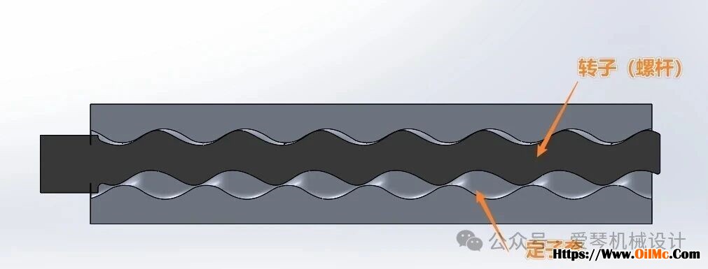

 这是单头螺杆阀,螺杆阀(或螺杆泵)是一种容积式泵,具有精准控制胶量的特性,之前公众号文章下面有老板问我怎么精准控制出料量,用螺杆阀就是一种方式。
螺杆阀的核心部件是定子跟转子(如图),因为转子跟定子套在里面配合的,不是方便大家观察,我图上剖开了让大家看得更清楚里面怎么啮合的,这个型腔大家要去想象,因为不是特别直观。
转子(螺杆)一般用旋风铣加工,这样加工的效率会更高,转子加工不是很难,为什么?因为它是金属(以不锈钢抛光居多,也有用陶瓷螺杆做的)的,加工不易变形。
然而定子套就难了,不是说设计理论值难,实际上它们的几何关系是确定的,就是定子的偏心距是转子的4倍,螺距是它的2倍,这个关系是确定的,难得是定子橡胶的注塑成型,因为橡胶有收缩率,所以你很难保证它做出来就是理论值,而且没法测量,只能去试,定子跟转子的配合需要一定的过盈量的。螺杆阀或者螺杆泵的核心就在定子跟转子。
具体螺杆阀或者螺杆泵到底有什么用途,我图片上就是一种用途举例,螺杆泵的供胶(如图所示)。
