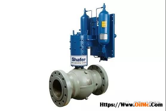

 气液联动执行机构
SHAFER 的气液联动旋转叶片执行机构,已经在中国被广泛的应用,西气东输、涩宁兰、陕京线等我国著名天然气输送管线都留下了它的影子,它的特点在于不需要任何外界能源,直接利用管线内天然气的压力或自带高压氮气瓶,来作为实现阀门动作的动力源。
旋转叶片气液联动执行机构
EMERSON-Shafer RV系列 旋叶阀式驱动器
行业应用
天然气管线
球阀、旋塞阀和蝶阀或其它90度旋转设备之全开/全关操作。执行机构通常采用气液联动(gas over oil)执行机构,以天然气或氮气储存罐提供动力。

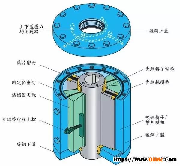

操作原理

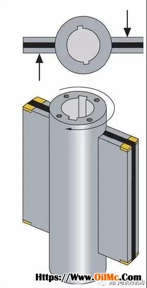

驱动器内有两个面对面的阀室,由上下盖中的压力平衡通路相连。当液压同时将两片叶片推动时,驱动器产生完美的平衡力矩。 阀作整圈旋转时,旋叶驱动器的力矩输出一直维持不变。对于大流量用途、塞阀和有旋转座的阀而言,力矩输出不变是特别重要的。 力矩输出不变,可确保阀在冲程当中,不会因位置变化而减弱特定安全系数。
旋叶系统是理想的力矩耦合。叶片上的合力向量永远保持均衡,大小相等,方向相反。 两股相对的力量形成一只耦合,此耦合是产生旋转的最有效形式。 旋叶驱动器的设计不会产生破坏性的侧向载荷力量。驱动器只会产生均衡的力矩。
特性
设计简单,仅有一个活动零件,寿命可达50年,需求维修少。
旋转叶片是现有四分之一转驱动器中最扎实的型式。
双叶片设计不会施加侧载荷力在阀杆或驱动器轴承上。与其它类型的驱动器不同,不需齿轮或箍圈机械装置,这些装置在行程中需要内部动力吸收。
旋转叶片提供整个90度旋转的均衡与持续力矩。
外部可调整行程止挡吸收所有行程力矩,保护阀门。
驱动器可承受大幅振动,因其扎实的主体中央直接套在阀杆上,其重量平衡分部在阀法兰上。
整个驱动器是专为高压设计。在动力供应电路上,通常都不需调压器、减压阀或释压阀。

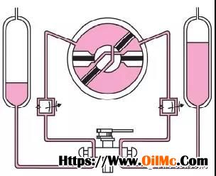

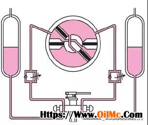

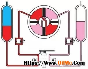

控制回路
步骤1
驱动器可由液压系统、储存的气体压力或管线天然气压力提供动力。本图的驱动器配备气体液压罐,并由气压提供动力。此步骤中的驱动器是在开启位置。驱动器或储罐内均无压力。
步骤2
驱动器控制系统让高压气体进入密闭气体液压罐。罐内受压气体迫使液压油流入驱动器密闭口。压力均衡通路让两个密闭扇形体同步加压,于叶片推离固定靴时提供均衡的力矩。驱动器朝顺时针方向旋转。
步骤3
驱动器达到全关位置时,控制系统会将罐内剩余的压力全部排向大气,因而中和了储罐和驱动器的压力。
蓝色:高压气体
红色:加压液压油
粉色:无压力液压油
